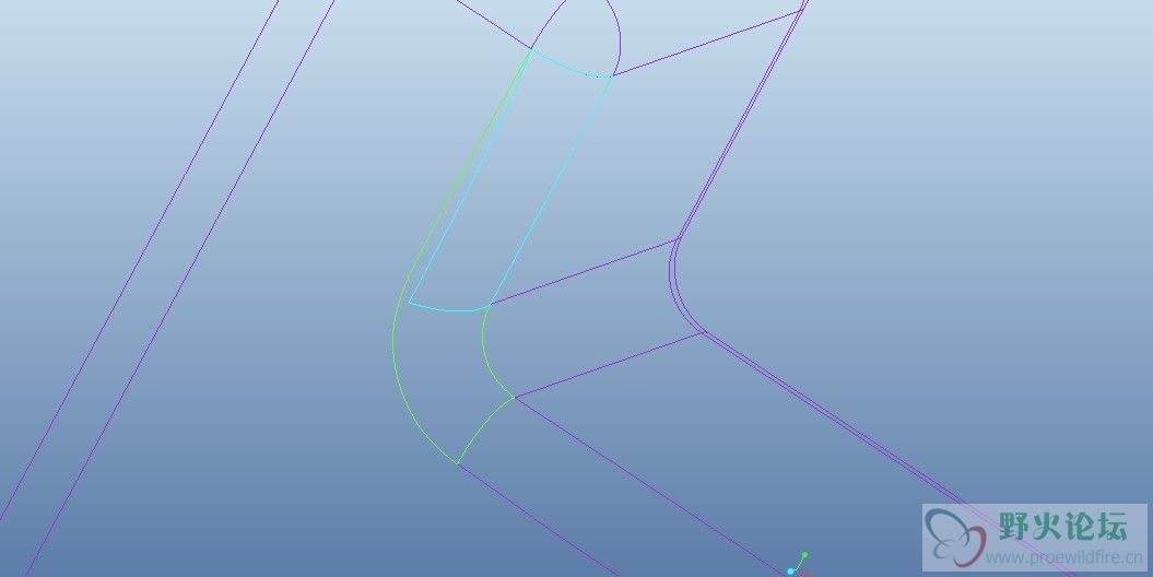

这个面怎么修啊

四边面还不好补 啊?

我刚开始接触  没有什么教程也  弄了大半天也没修好

好像缺个面传文件上来看看
发表于 2013-4-15 20:24 | 显示全部楼层
把文件穿上了看看

这个还像是教程中的一个联系PART吧,很简单的,先看看是不是少一个面,如果是,直接边界混合一个再缝补,即可;如果不是,那就把它删除,再边界混合+缝补;又或进行间隙定义+缝补,总之就这几种来回用,呵呵!实在不会就上传PART,我帮你!
