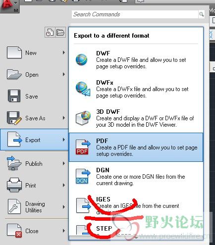

发表于 2013-4-13 20:57 | 显示全部楼层
2楼的做法是最常用的。三维CAD、SW、PROE 三者之间的数据交换时,可用又好用的格式就是.igs 和.stp。其中IGES标准时美国标准,也是国际上产生最早、应用最广泛的图形数据交换标准。但是后起之秀STEP标准有很多重大的突破和创新(详情请移步百度)。
