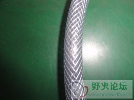

像我上传的图片里的透明网纹管用PROE要怎么画,关键是怎么画出其中间的编织线

发表于 2013-4-13 18:24 | 显示全部楼层
编织线就不要了吧,二维图里说明或示意下就行了,即便你画出来了也非常影响速度

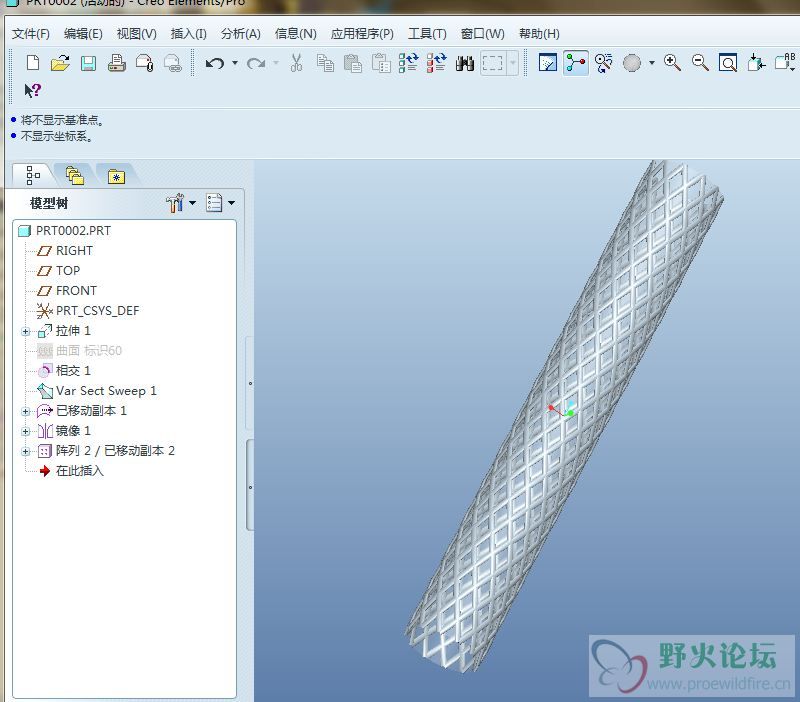

发表于 2013-4-13 19:09 | 显示全部楼层
我能画出这个样子,
不晓得能不能折弯。
prt0002.prt.zip
185.6 KB, 下载次数: 76

发表于 2013-4-13 20:25 | 显示全部楼层
學習下,這東西表示一下就好了,像管子一樣的東西,都有標准的標示。不需要畫。你要是畫的話,別人還說你不專業。相當於畫蛇添足。

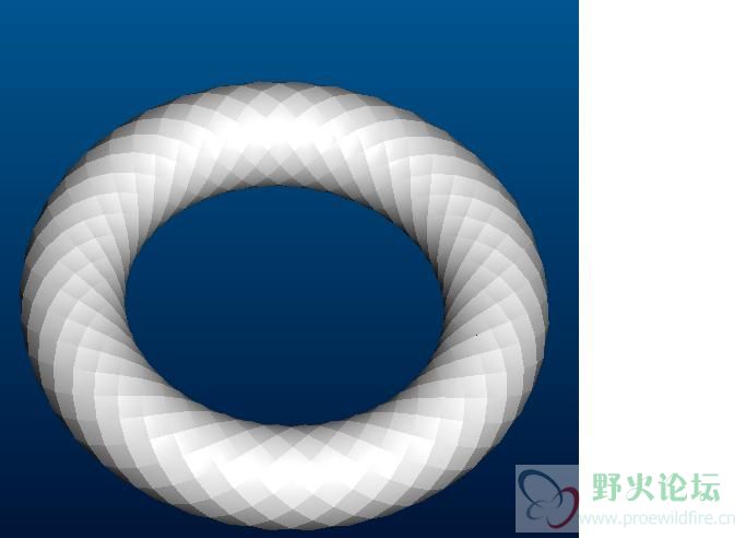

发表于 2013-4-16 16:15 | 显示全部楼层
可以参考这种方式画嘛

发表于 2013-5-3 16:44 | 显示全部楼层
草绘 投影 可变扫描 阵列。回答完毕
