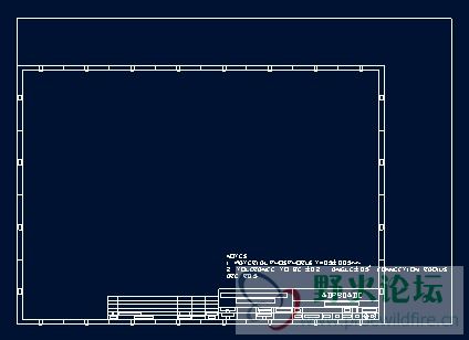

不知道大家有没有遇到过这样的问题:
A4 dwg格式导入到PROE工程图不能自动放大适应图框大小(PROE工程图中也是A4,297*210)

如果你工程图是选择的A4,那就应该是你DWG文件不是标准A4了,你打开dwg文件测量一下图框尺寸。

因該是你的設置裡面弄錯了吧,

因該是你的設置裡面弄錯了

之前一直是用这个图框,但现在重装了系统,重装了PROE后就这样了,我想也应该是设置问题,但一直找不到有关的设置。
