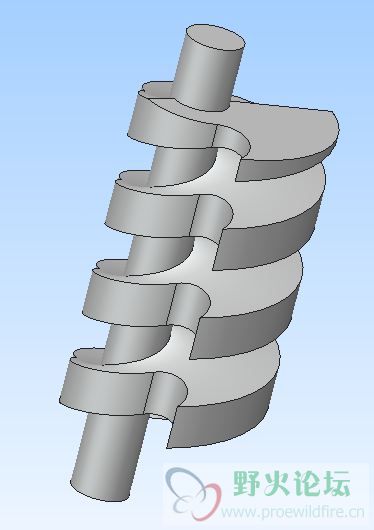

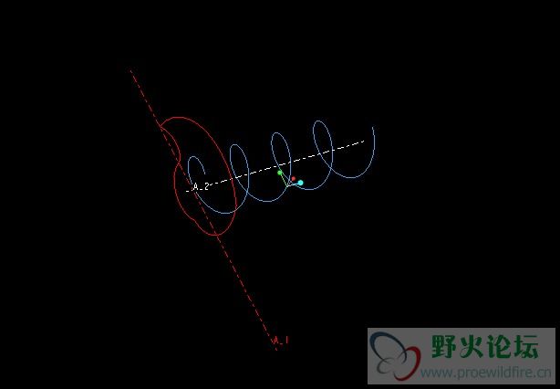

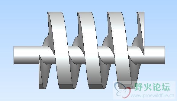

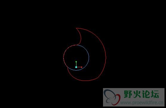

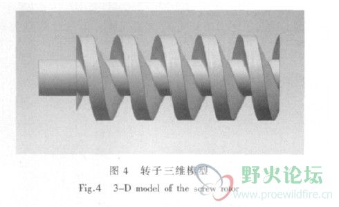

已知转子的端面型线和螺旋线,怎样使端面图形沿中心轴旋转并平移,得到转子模型,我试了变截面扫描,结果发现出来的模型不是转子模型,型面自身不绕轴旋转啊!!!见图,已知端面型线和螺旋线以及预期达到的效果,求大神们指点啊!!!
52
 楼主| 发表于 2013-4-13 11:23 | 显示全部楼层
端面型线和螺旋线都是通过方程建立的,现在附上.prt 文件!!!

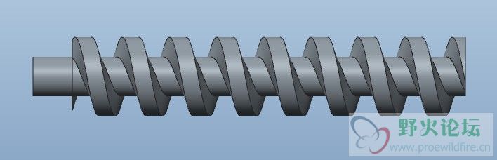

发表于 2013-4-13 16:38 | 显示全部楼层
按图片画的大概样子
686
911
发表于 2013-4-13 17:56 | 显示全部楼层
楼上画的挺好的,但是楼主的图片上叶轮的左侧边是凹陷进去,右侧边是凸出的。呵呵,你得修改下扫描截面的草绘才行

 楼主| 发表于 2013-4-13 20:49 | 显示全部楼层
回复 7# hepeiyou 的帖子
我在solidworks里面直接扫描就能画出螺杆的形状,但是我觉的proe里面应该也可以啊,要不的话,那proe生产模型的机制还需要很大的改进啊

 楼主| 发表于 2013-4-13 21:16 | 显示全部楼层
回复 6# hc_yml 的帖子
请问这是怎么做出来的?
