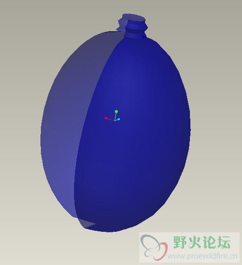

各位兄弟姐妹,谁知道建立一个简单的矿泉水瓶子的步骤,最好有一些视频的教程的,谢谢了。

直接用混合工具就行,嘴上再用螺旋扫描做螺纹,再用壳工具抽空,再用插入里的修饰做图片或文字,再用视图外观和颜色做外观等

瓶体用旋转来做
