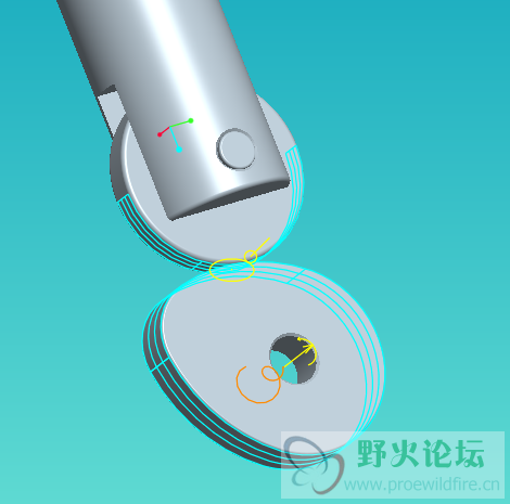

本人對機構仿真是新手,在做仿真的時候遇到了如下圖問題。運行的時候凸輪到圓相切位置時就會停住,提示“不滿足機械約束,無法裝配機械”。是我裝配的時候哪裡出了問題麽?具體怎麼操作還請各位指教。
還有把圓頂上去之後怎麼讓它自動下來?

这个楼主在进行“凸轮”连接副设置的时候,这块最好点击“自动选取”选项,或者按住ctrl,也要将圆滚轮的整个圆周曲面选中···
至于怎么让它自动下降,只要在进行“凸轮”连接副设置的时候,不选取“启用升离”即可···

已经选到全部了,但现在主要的问题是我点运行的时候提示错误“不滿足機械約束,無法裝配機械”。怎么解决?是我装配的时候有问题吗?我装配的时候哪里要用到销钉?

上面的滚轮也要用到“销钉”连接···
还有你的滚轮面,明显只显示你选取了一半圆周面···

我是说后面做的滚轮面选到了全部面。还有一个问题,装配笫一个部件时应该让它缺省还是固定呢?

原帖由 痴情的种子 于 2013-4-12 16:57 发表
应该都是可以的```
缺省是利用其默认的约束方式对元件进行约束```
固定是将元件固定到当前位置```
自由度都是0```
