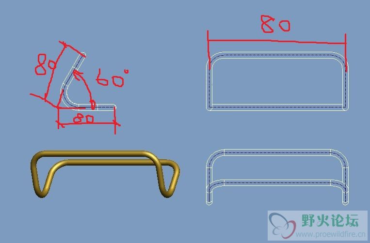

给大家分享一下用管道制作的这个管件

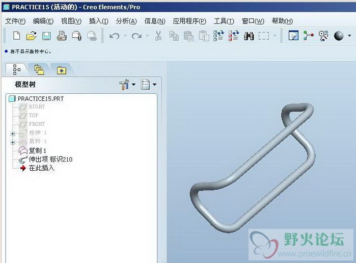

      你这个是经典的“练习十五”。
      只见到模型截图,没见有作图过程的模型树,只能算是上了一个图片罢了。而且,怎么还称之为 【原创】呢 ?!
      请君看看完整的建模情形吧:
      该 “练习十五” 的 Pro/E 文件如下(注:这个仅只是建模的方法之一而已):
       practice15.zip (69.82 KB, 下载次数: 19)

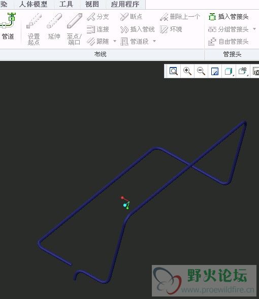

发表于 2013-4-12 18:44 | 显示全部楼层
用管道做了一个,确实比较适合这类形状
686
911
发表于 2013-4-12 18:46 | 显示全部楼层
就是没有画成60°的斜度。
 楼主| 发表于 2013-4-12 21:14 | 显示全部楼层
图太大了上传不了,你做了那么多步,我用管道直接搞定。

发表于 2013-4-13 10:10 | 显示全部楼层
但是得提醒各位:管道虽简单,但要修改尺寸长度等就比较麻烦,如果是还未定型的零件,最好是按草绘开始建模的好
 楼主| 发表于 2013-4-13 15:16 | 显示全部楼层
ZJJZAG,你先建好60度的角的时候然后再做管道

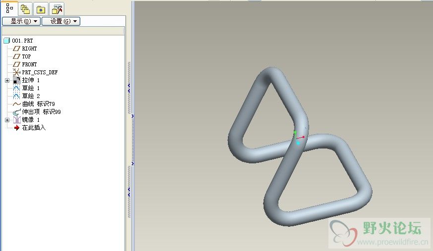

发表于 2013-4-14 09:17 | 显示全部楼层
用插入基准曲线做
