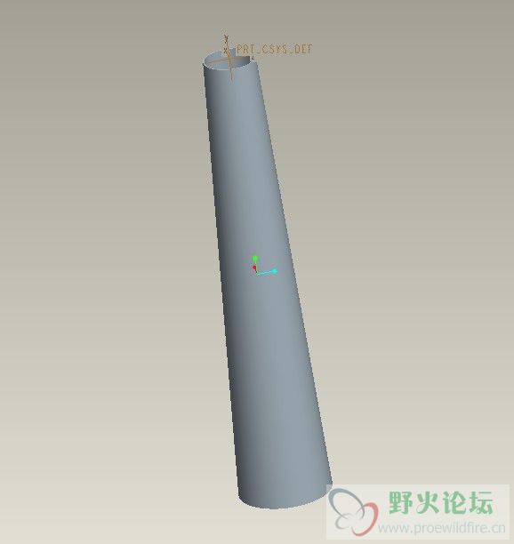

求助!!本人初学钣金件,遇到一个很简单的一个展开图,该如何做,麻烦大侠们给下详细的步骤说明(已解决)

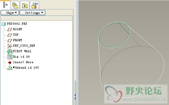

发表于 2013-4-12 12:45 | 显示全部楼层
先创建扯裂特征,这就类似于将锥体扯开一条缝隙,然后用展平或者平整形态进行展开···

发表于 2013-4-12 13:45 | 显示全部楼层
希望能帮到你!
prt0002.prt.rar
