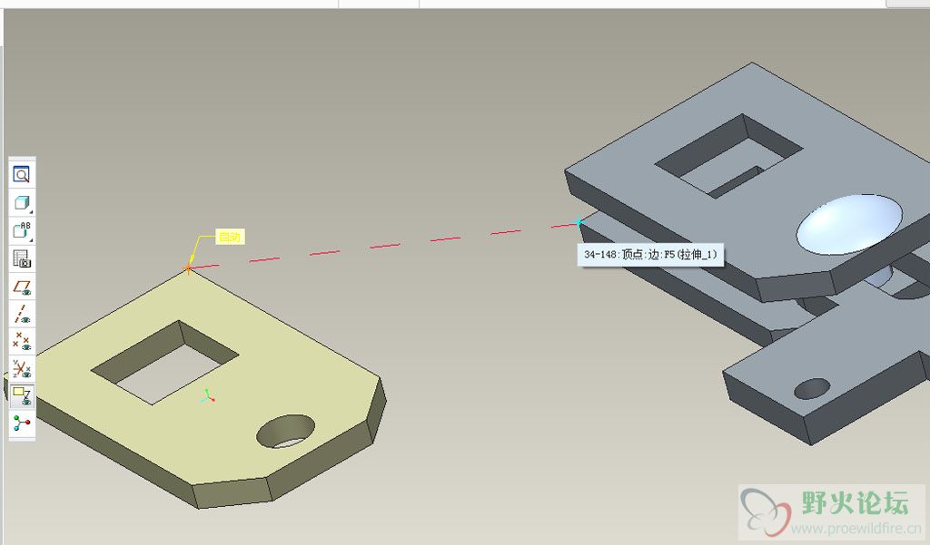

发表于 2013-4-12 07:39 | 显示全部楼层 |阅读模式
如题目  有时候装配需要两个点重合而不是面重合,如何选取点再定义点重合
86
3257
683
老冯
5569
发表于 2013-4-12 07:50 | 显示全部楼层
在零件上创建基准点
72
发表于 2013-4-12 09:38 | 显示全部楼层
约束类型选择”曲面上的点“
181
218
 楼主| 发表于 2013-4-12 10:43 | 显示全部楼层
回复 2# fjs2008 的帖子
装配时就选不上点  鼠标选不上
83
99
发表于 2013-4-28 15:19 | 显示全部楼层
1、用鼠标中键旋转视图,将你想选的点旋转到后面没有任何零件的角度(只有背景最好),就可以很容易选中了。
2、通过过虑器,选择“点”。
[ 本帖最后由 wsyaix 于 2013-4-28 15:22 编辑 ]
83
92
发表于 2013-7-10 13:54 | 显示全部楼层
这个可以不用这样选择吧  面和面没有关系么
206
228
发表于 2013-12-15 14:38 | 显示全部楼层
用球的方式去装。首先建立两个基准点
241
271
发表于 2014-1-12 11:18 | 显示全部楼层
用5楼的方法
发表于 2014-1-23 16:45 | 显示全部楼层
一般在界面右下角有个下拉菜单,你可以打开下拉菜单来选取,有平面,曲面,可以过滤掉你不想用的元素,然后来选取就很方便
