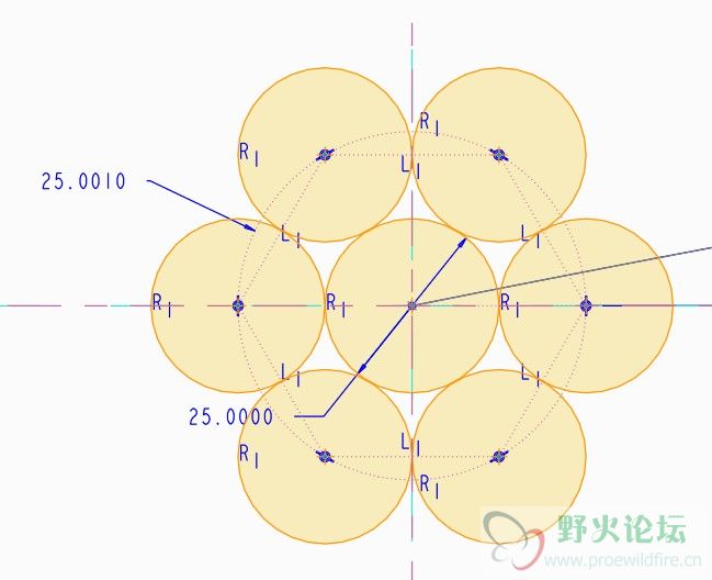

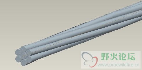

如下图是截面图,外面六个圆是绕着原点旋转的。我只变截面扫描外面六个中的一个,然后用阵列,却出现错误,怎么办啊,那7个圆是必须相切的。高手帮忙弄下啊!

这里似乎是不可以相切的···

给你提供一个解决方案!
相切是不可能的,这点要注意!
所以楼主在创建一个构造圆,通过6个圆的圆心,然后定义这个构造圆的半径比中间那个圆的直径大一点点就行了!
这样是看不出来的,可以参考下图:

谢谢楼上的,确实不能相切

好像你没有明白楼主的意思

确实不能相切,不知怎么搞的 tupian.jpg 我把这个半径改了0.01,就能够生成这个特征了

你说的这个还是相切啊!相切就不能完成也
