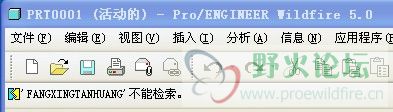

网上下了proe5.0免安装版,然后试图打开高手做的vss文件,不能检索。。。
高手的文件也是5.0里做的,为什么我打不开???
我知道4.0打不开5.0的,同版本的话难道M后的版本号也要高的打开低的?
69
 楼主| 发表于 2013-4-11 13:38 | 显示全部楼层
懂了,低版本号打不开高版本号,跪求版主发个高版本绿色免安装版的链接

同是5.0的不存在低版本打不开高版本的。
怕出意外,回答你之前我特意用M180建了一个文件,然后用M030打开,结果可以打开。

 楼主| 发表于 2013-4-11 21:42 | 显示全部楼层
回复 4# fjs2008 的帖子
那我也贴图贴真相了
[ 本帖最后由 bsgn2011 于 2013-4-11 21:43 编辑 ]

 楼主| 发表于 2013-4-13 00:14 | 显示全部楼层
回复 6# fjs2008 的帖子
已发了
69
 楼主| 发表于 2013-4-13 00:15 | 显示全部楼层
回复 6# fjs2008 的帖子
我感觉它是5.0的壳,4.0的内容。我也说不清楚,反正280兆下的很快的
