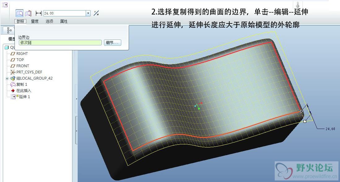

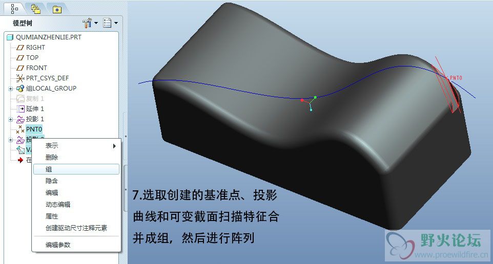

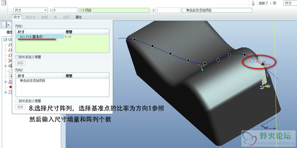

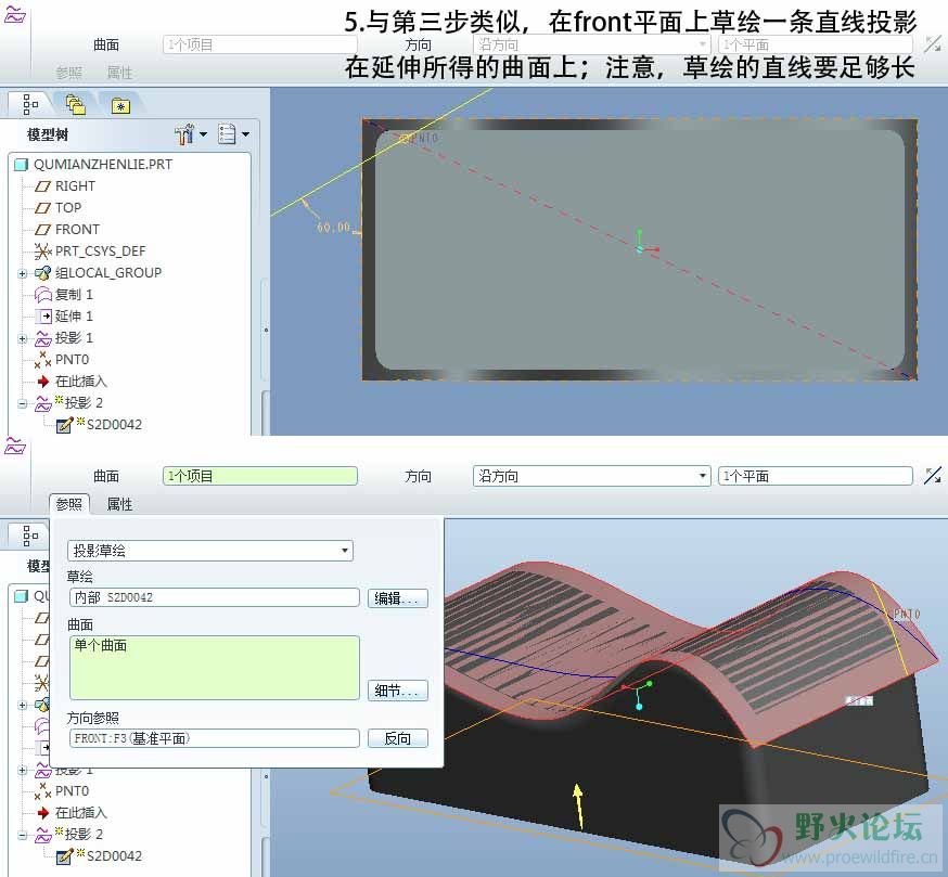

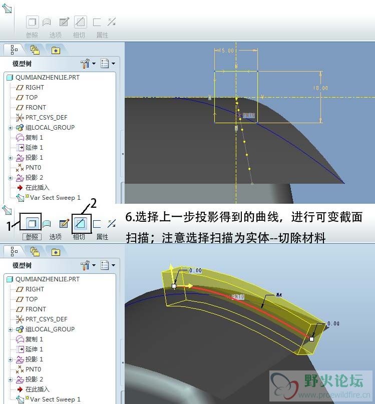

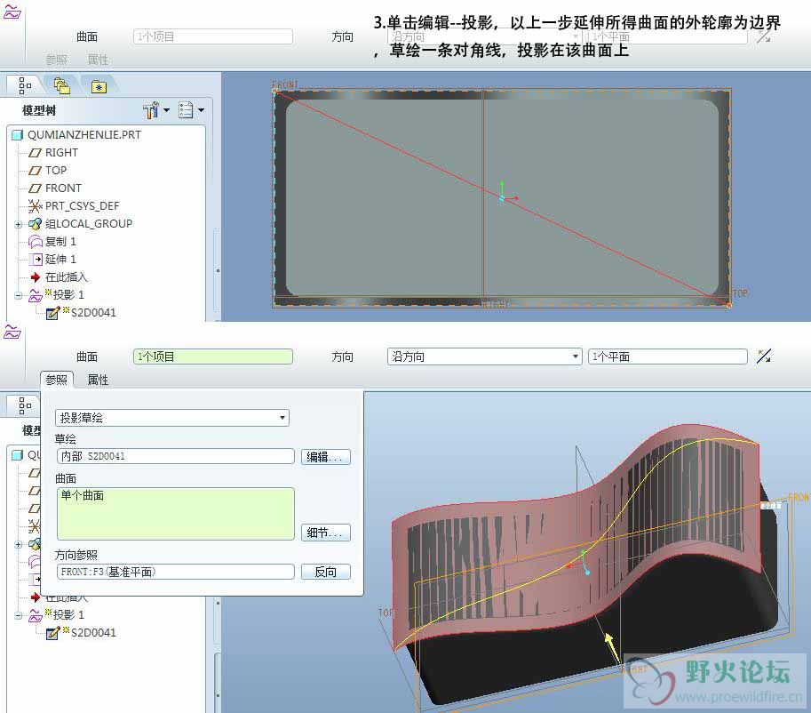

proe在曲面上阵列练习及方法

proe在曲面上阵列练习及方法
