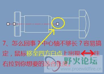

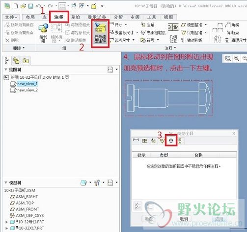

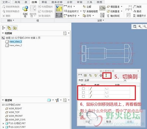

发表于 2013-4-10 10:40 | 显示全部楼层
回复 3 0
110
957
1364

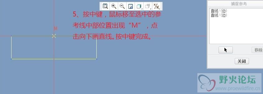

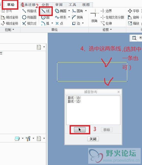

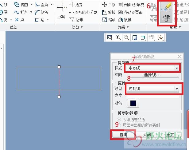

发表于 2013-4-10 12:51 | 显示全部楼层
显然楼主的回答和提问的人说的不是一回事,提问的可能是说,像对称的图形,比如方形、矩形、梯形等等,并非说的是旋转体,呵呵
486
686
发表于 2013-4-10 14:31 | 显示全部楼层
呵呵,那就按以下方法吧。(至于快不快速,看感觉了)
参与人数 1威望 +1 金钱 +3 收起 理由
野火 + 1 + 3 热心助人
回复 0 1
 楼主| 发表于 2013-4-10 17:29 | 显示全部楼层
非常的感谢,第二种虽然自己已经在用了,但就是觉得麻烦,第一种之前不知道,现在学习了
