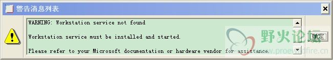

每次打开PRO/E4.0都会出现如下图框,点击确定后可正常使,但是很不爽。自己究竟了一时间了,都发现不了是什么问题,望野火大侠出手相助!!!

是你的系统把Workstation服务关闭了。我前段时间也有碰到。
控制面板-管理工具-服务-里面有一项Workstation,右击-属性-启动并且启动类型设为自动-确定。
再打开软件看看,不行就电脑重启。

今晚加班,现在才有空看贴子,十分感谢你,现在可以了。启动后就可以了,不用重起计算机。
