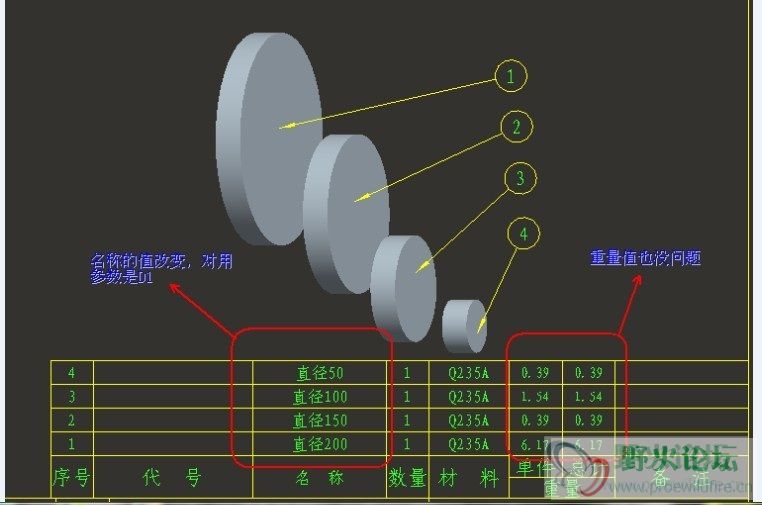

在族表中如何设置里面的参数才能在工程图中的BMO显示自己的属性

 楼主| 发表于 2013-4-10 00:07 | 显示全部楼层
就是做出这样的表参数要怎么设置啊

 楼主| 发表于 2013-4-12 17:05 | 显示全部楼层
无论哪一个子项变一个参数
所有的子项和父项都改变了

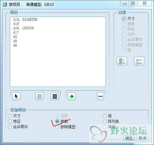

发表于 2013-5-17 09:23 | 显示全部楼层
原帖由 13724284485 于 2013-4-12 17:05 发表
无论哪一个子项变一个参数
所有的子项和父项都改变了
在创建族表时,将“参数”也像尺寸那样作为一个族项目。
