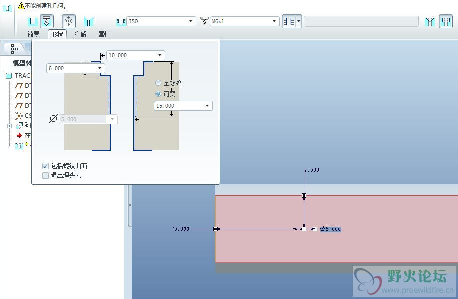

选择孔特征,设置好位置,进入创建标准孔后,可以点击添加攻丝,但是无法生成螺纹,具体情况见下图:
M6的沉头螺纹孔无法添加,但是M18的却可以加工,有什么解决的办法吗?谢谢!
修改一下,这样能看到吗?

我这里试了没问题,如果还没解决就上传你的prt文件看看,方法同传图片一样。

我重新拉伸实体(不过原来是一个对称结构,现在我只绘制出一半),尺寸不变,又成功了。那个图是别人给我的,我再找找问题。谢啦!
