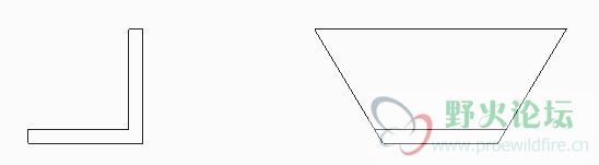

用笨方法做出来了,但是觉得应该可以用扫描来做,但是怎么也没弄出来,纠结的睡不着觉,特来求教!

 楼主| 发表于 2013-4-10 20:34 | 显示全部楼层
尺寸无所谓,

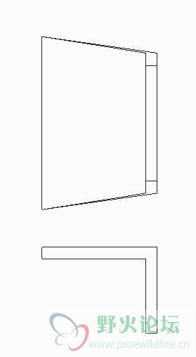

 楼主| 发表于 2013-4-10 21:28 | 显示全部楼层
这个不对啊,从正面看,两侧的斜边应该只有一条边!这个有好几条边,而且不在一个平面内!

发表于 2013-4-10 22:07 | 显示全部楼层
回复 6# powerspring 的帖子
要求别那么高,你吃饭还得一口饭一口菜呢
这图,拉伸 ,也就两步的事情

 楼主| 发表于 2013-4-10 22:27 | 显示全部楼层
不是要求高,就是想知道到底应该怎么用扫描的方法来做

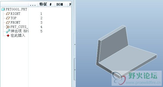

发表于 2013-4-12 08:42 | 显示全部楼层
这个图还是7楼说的对,用拉伸后再斜着切掉两边是最好最简单的做法。扫描我估计得用到关系式才行,还复杂点

发表于 2013-4-13 14:45 | 显示全部楼层
就两步拉伸搞定,方法最好是从简。
