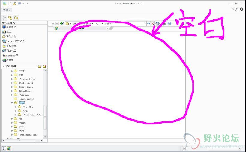

如题,无论是网页还是文件夹,浏览器的页面都是空白的,求大侠帮忙
PS:版本为Creo 2.0 M010   XP系统

按以下操作试试
配置文件添加或者修改graphics值为win32_gdi

回复 3# fjs2008 的帖子
刚刚试过了,没有反应,谢谢

好了,问题解决了,我也不知道怎么好的,我就是一直在到处鼓捣,就很突然的好了,纠结

回复 5# 红翼枫叶 的帖子
修改了那个配置文件后软件要重启的,我不知道你当时怎么操作的。
