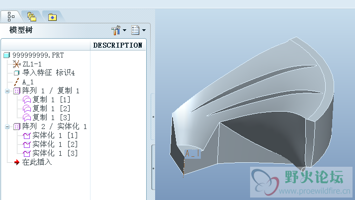

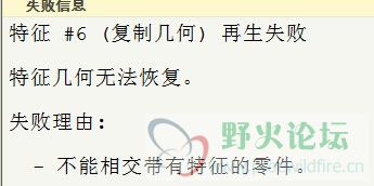

轴阵列出错,
特征再生失败。
警告:独立的复制几何被发现了。
特征再生失败。
警告:独立的复制几何被发现了。
特征再生失败。
警告:独立的复制几何被发现了。
特征再生失败。
见图

发表于 2013-4-9 21:34 | 显示全部楼层
换个方式了直接复制就好了.

 楼主| 发表于 2013-4-9 21:56 | 显示全部楼层
回复 2# 钟汉昌 的帖子
我请教一下是不是模型有问题啊,为什么不能轴阵列呢,这块是周期切割下来的

发表于 2013-4-9 22:18 | 显示全部楼层
方法问题,2楼不是做出来了吗?

 楼主| 发表于 2013-4-9 22:32 | 显示全部楼层
回复 4# fjs2008 的帖子
2楼的方法没看懂

发表于 2013-4-9 23:07 | 显示全部楼层
我来帮贴

 楼主| 发表于 2013-4-10 10:01 | 显示全部楼层
回复 7# fjs2008 的帖子
谢谢斑竹

 楼主| 发表于 2013-4-10 10:06 | 显示全部楼层
回复 7# fjs2008 的帖子
斑竹为什么要重新做实体呢,难道导入的特征不能阵列?
谢谢关注

发表于 2013-4-11 15:59 | 显示全部楼层
回复 9# hwf456 的帖子
好像是的,阵列图标是灰色的,难道在你那里可以?
