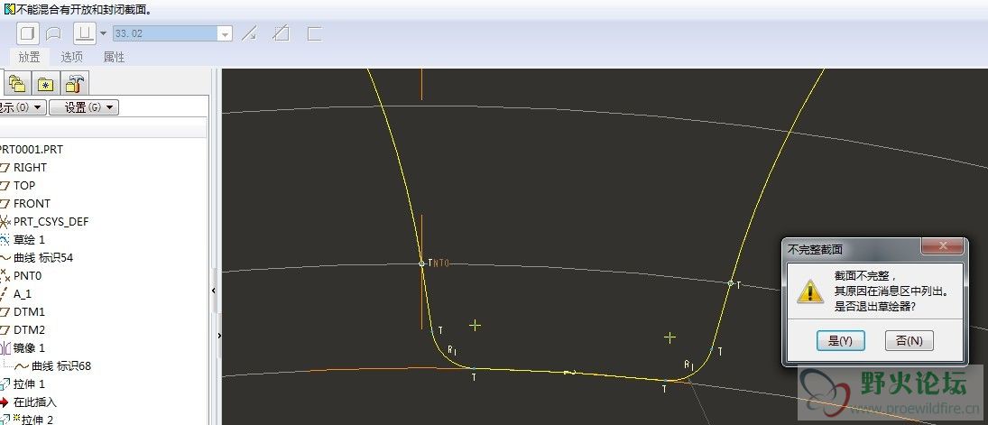

画齿轮时,总是会出现  不能混合有开放和封闭截面。  求助  怎么解决啊

发表于 2013-4-9 15:22 | 显示全部楼层
回复 楼主 王欣小米 的帖子
有多余的线条或者没连好,再检查下,还搞不定就上传prt文件。

发表于 2013-4-9 15:35 | 显示全部楼层
把点和线用重合的工具来试试,有时候弧与线之间的条件是相切。
 楼主| 发表于 2013-4-9 15:57 | 显示全部楼层
回复 2# fjs2008 的帖子

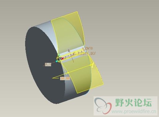

这个找出来了,然后就是 拉伸齿槽时,一侧为盲孔b  一侧无   拉伸时  警告  警告:在拉伸_2 中发现单侧边。
 楼主| 发表于 2013-4-9 16:02 | 显示全部楼层
而且  为什么我的拉伸方向 竟然向下指?   不是轴向方向?

发表于 2013-4-9 17:40 | 显示全部楼层
回复 5# 王欣小米 的帖子
这些都是一些基础的东西,多找点基础教程来看吧,论坛有很多的。
学东西爱问问题是好事,但不要钻牛角尖
