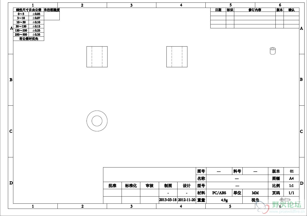

发表于 2013-4-9 14:01 | 显示全部楼层 |阅读模式
问题点:当工程图名称无“中文”转换正常;有“中文”提示转换终止!
126
163
发表于 2013-4-9 14:13 | 显示全部楼层
配置文件问题

 楼主| 发表于 2013-4-9 16:11 | 显示全部楼层
原帖由 xufuzh 于 2013-4-9 14:13 发表
配置文件问题
您好!
请问是配置文件的那个参数决定的。
如何解决?

发表于 2013-4-9 21:00 | 显示全部楼层
其实直接转不好,,我一般用 打印PDF 格式解决,,直接转容易失败,,

 楼主| 发表于 2013-4-12 16:25 | 显示全部楼层
原帖由 ganyiwei 于 2013-4-9 21:00 发表
2种效果不一样,同样的图纸,相同的表笔配置。
明显第二种好很多。
1)PDF打印效果
PRT0001_PRINT.pdf (177.85 KB, 下载次数: 8)
2)直接转换效果
prt0001.pdf (60.38 KB, 下载次数: 6)
[ 本帖最后由 冰火海岸 于 2013-4-15 10:10 编辑 ]

130
发表于 2013-4-12 22:18 | 显示全部楼层
在配置文件里设置直接导出为PDF格式,然后用直接导出即可。

 楼主| 发表于 2013-4-15 08:21 | 显示全部楼层
原帖由 fjq2008 于 2013-4-12 22:18 发表
对cad文件有用,但是对PDF文件,包含中文的drw文件没有用。
