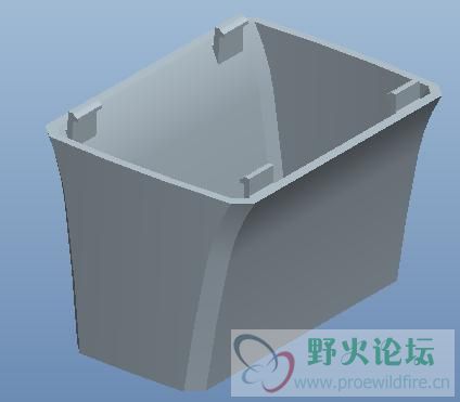

看下这零件能脱模吗?不可以的话该怎么没改

當然可以脫模,橫向斜頂就可以了.

當然可以脫模,橫向斜頂就可以了.

肯定可以的。

同意1楼方案

同意1楼

同意1楼,倒过来

可以的啊

拔模角度大点,才0.3,那么扣...0.5到1啦....不差
