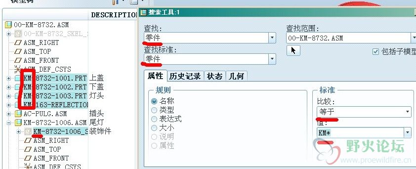

发表于 2013-4-8 23:48 | 显示全部楼层
查找里面就有
251
328
 楼主| 发表于 2013-4-13 09:12 | 显示全部楼层
回复 6# 钟汉昌 的帖子
感谢钟工!这个方法不错!
