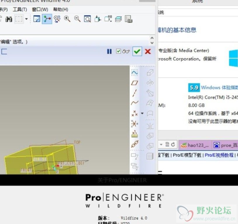

发表于 2013-4-18 15:42 | 显示全部楼层
完全没问题
完全没问题
图纸
图纸
102
109

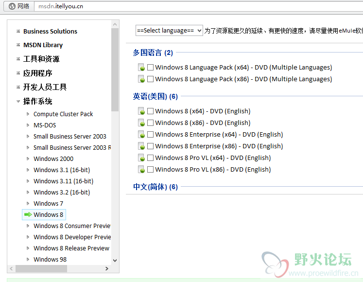

发表于 2013-5-7 07:21 | 显示全部楼层
建议大家装win8企业板+MTKV243,绝配
win8尽量装64位的,要不内存识别不了3.5g以上的
再说64位版的win8也能装32位的应用软件啊

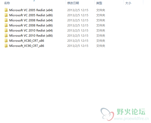

发表于 2013-5-7 07:25 | 显示全部楼层
装好系统后,各版本(64位的win8也需要x86版的vc)的vc和dotnetfx35
757
929
发表于 2013-5-7 07:27 | 显示全部楼层
windows系统去这儿下,很全很强大
http://msdn.itellyou.cn/
