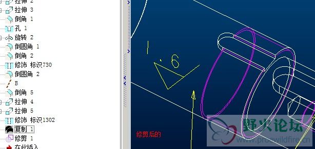

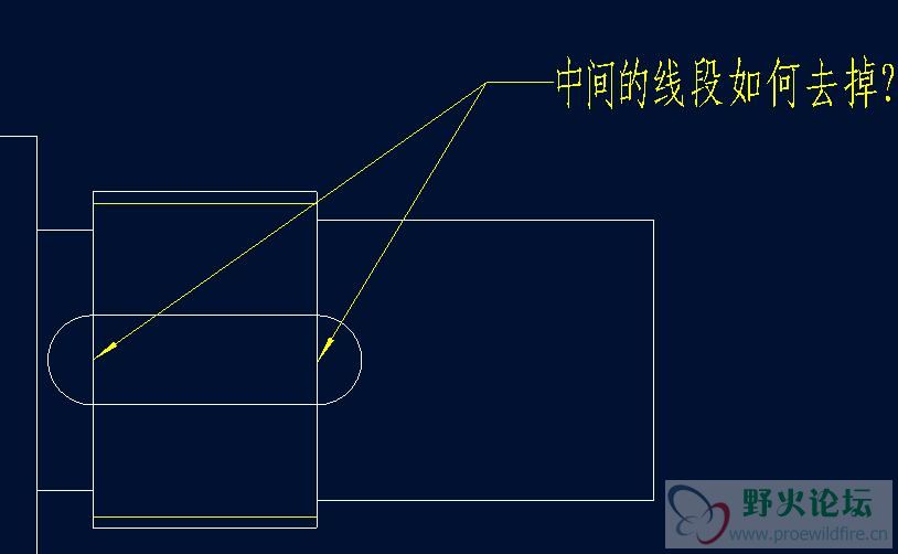

螺纹修饰后,止退槽上的两条线段如何去掉

发表于 2013-4-7 16:17 | 显示全部楼层
把螺纹曲面用槽的曲面修剪一下就可以了

发表于 2013-4-7 21:10 | 显示全部楼层
你在螺纹上的那个长圆东西是什么呢

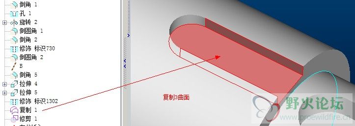

发表于 2013-4-8 11:46 | 显示全部楼层
看下图
看下图

发表于 2013-4-10 10:03 | 显示全部楼层
本来就是存在的,为什么要去掉呢
129
193
 楼主| 发表于 2013-4-10 18:52 | 显示全部楼层
与机械制图不符呀
