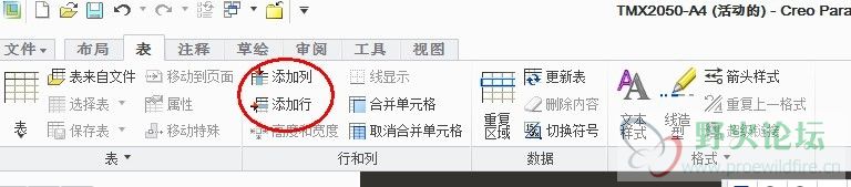

在creo2.0工程图中想自己制作一个表,但插入之后发现少了一行,想再插入一行,但使用 “插入行 插入表”命令时怎么也插不上,求会用的教下啦,谢谢了!
发表于 2013-4-6 19:41 | 显示全部楼层
选中行或列之后在插入试下
 楼主| 发表于 2013-4-6 20:05 | 显示全部楼层
刚试了下 还是没用啊

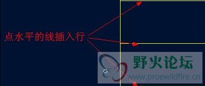

发表于 2013-4-6 22:31 | 显示全部楼层
点击添加行,命令栏提示"在表中拾取要插入行的位置。"
这里要注意,点击的位置一定要是水平线的位置,点击其它地方是无效的。
将在以选定线为边界的两行之间放置一个新行。
同理,插入列时,要点坚直的线,将在以选定线为边界的两列之间放置一个新列。
楼主再试试吧。
