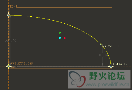

我在绘制零件过程中遇到问题:视图确定某一段曲线的中点(图中那一小段曲线),并将曲线在中点处打断,请问如何操作?
我试图在曲线中点建立基准点,但基准点无法在草绘平面里使用(即选不中这个基准点)。
请各位帮忙解答,谢了!

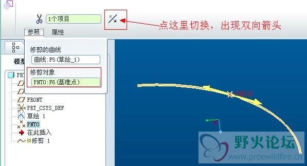

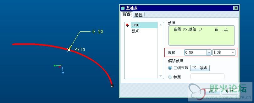

草绘里的创建点是没法准确的放在曲线中点位置的。
1.创建曲线
2.创建基准点,看图,选择比率

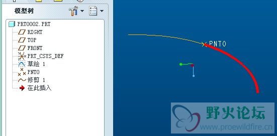

3.选中曲线,编辑-修剪,修剪对像选刚创建的点
4.点击箭头切换要保留的曲线,如果要全部保留,切换到双向箭头
