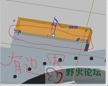

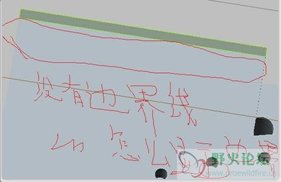

两个相同特征零件,相邻紧靠,怎么显示边界?建模没有完成时可以看见边界,完成后变成一体看不见边界!这是两个零件!
有边界
有边界
不显示边界
不显示边界

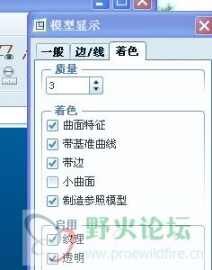

视图---显示设置---模型显示对话框中将“带边”勾上

我是用CERO 2.0 做的 ,然后出工程图, 两个靠在一起的相同特征的零件 ,就没有除锈边界线了!

既然是 两个零件 建模就 建 两个文件
proe里 想你这样的情况 会 自动 求和的
