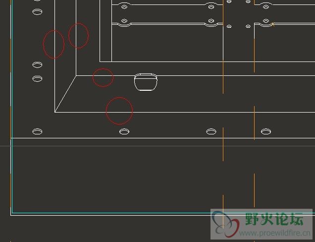

我用混合创建的,然后以侧面为草绘平面打孔,为什么草绘参考时(我是从草绘-参照)红色部分的线不可以选 中作为参考的(这些线都是混合的各边线),高手指教

你换个参考,不要用那个

你选取的草绘平面应该是斜面

混合还有可变截面扫描做出的曲面轮廓,选做参照貌似都不成,换个参照吧

是斜面的,没有用是吧?

但我的零件就是装在这个面上的,我要确定到上边和下边的距离,不然会有干涉
