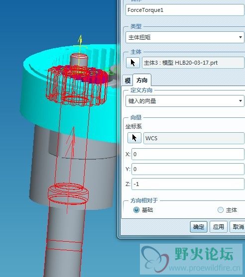

12.jpg 如图~在机构分析里对轴施加外加扭矩时,扭矩的方向该如何定?我想在这个轴上施加一个逆时针方向的扭矩,恳请各位大神帮帮忙~~~~小弟感激不尽!!

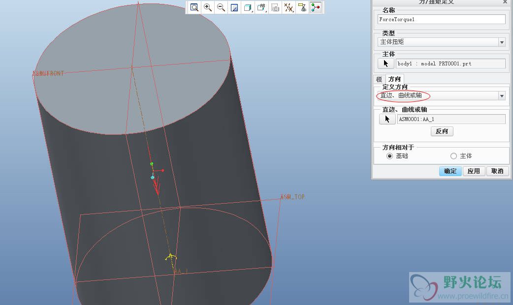

发表于 2013-4-6 13:08 | 显示全部楼层
定义方向改一下,然后选轴的中心轴线就可以通过下面的“反向”按钮改变方向。试试看吧。
