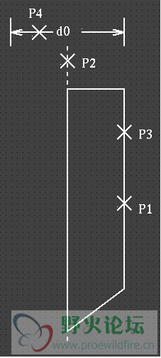

当剖面完成後,开始设定各几何之尺寸参数,首先以左键选取欲设定尺寸之 单元(entity),然後以中间键标定尺寸参数所要摆设的位置。以下说明各类参数 之标定方式。
1。线段之长度:以左键选取线段,然後以中间键标定尺寸参数所要摆设的位置。
2。两点之水平或垂直距离:选取两点,然後以中间键标指定适当位置,即可产 生水平或铅直之参数。
3。圆或圆弧之半径:选取圆或圆弧,然後指定适当位置。
4。圆之直径:
(1)平面上的圆:以左键选取该圆两次再以中间键定出位置
(2)垂直之圆柱:先选圆周,再选中心线然後再选圆周,最後指定位置。
5。圆弧之角度:先选圆弧之两端点,然後再选取圆弧内任一点,之後指定位置
6。两平行线之距离:选取两平行线,然後标定尺寸参数所要摆设的位置。
7。两不平行线之夹角:选取两不平行线,然後指定适当位置。
8。某一图形单元与中心线之距离:选取该单元及中心线,然後指定适当位置。

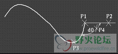

9。不规则曲线之参数指定:
(1)选取该曲线之两端点,标出两端点之水平或铅直距离。
(2)先产生一参考座标糸,然後标示该曲线两端点之水平及铅直距离,并 标示座标糸与任一端点之相对位置,下一步选取该曲线及座标糸,再按 中间键,则该曲线中所有点便与该座标糸产生相对关系,各点即可用座 标值来定义。
(3)利用外部读入之座标点档案,建立不规则曲线的步骤:
a.先使不规则曲线参考某一区域座标,选" Dimension",用左键选 不规则曲线两次,此时不规则曲线转成红色。
b.再用左键选欲参考之座标糸,再按中键完成参考关系之建立。
c.标示不规则曲线首尾两点与参考座标糸之相关位置。
d.选" Modify",再选不规则曲线。
e.选" Read Pnts",输入档案名称,读入座标点。
f.选" Regenerate",完成座标点之读入。
g.不规则曲线端点之角度:先选不规则曲线之端点,再选欲标示角度之参考几 何,再选曲线本体,最後指定角度位置。
