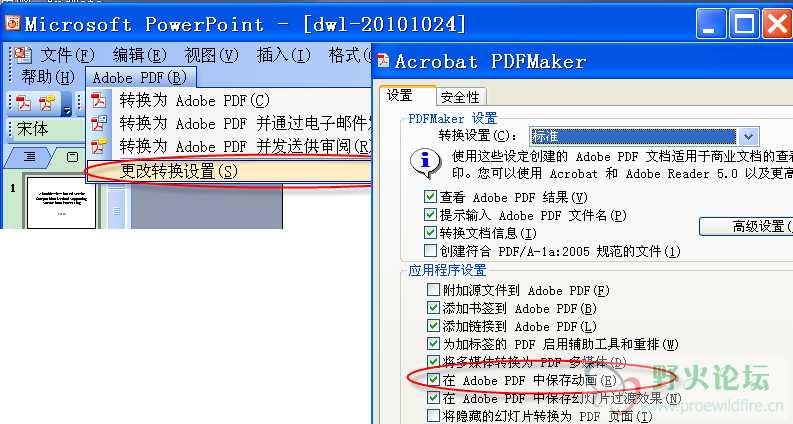

发表于 2013-4-4 20:52 | 显示全部楼层
可能是3D的截图转成PDF的
PDF是由Adobe公司在1993年用于文件交换所发展出的文件格式。它的优点在于跨平台、能保留文件原有格式(Layout)、开放标准,能自由授权。
关于动画效果这方面的讨论,网上大多数的意见都说是无法保留的,而且有很多折中的解决方案。比如,讲原始的每一帧都作为单独的一页转化PDF,随着PDF的翻页“还原”动画效果。同时网上也能够找到专门这样转化PPT为PDF的工具。
其实,在Adobe官方的Acrobat中,是可以部分支持动画效果的保留的。注意,使用Acrobat建立的虚拟打印机从PPT制作PDF时,是不能保留效果的,这类功能设置隐藏在Acrobat在Microsoft Office的Adobe PDF Maker插件中。
关于从PPT转PDF的操作:

 楼主| 发表于 2013-4-6 09:25 | 显示全部楼层
那么,如何见ProE的动画导入PPT再按照你的方式转入PDF呢???
请说明一下。谢谢!!!

发表于 2013-5-9 13:11 | 显示全部楼层
这个很简单,直接在proe中搞定,你将其装配起来,把各部分的颜色改变了,然后再装配图的模式下导成3D-PDF,在PDF阅读器中打开调整好位置就可以了。
