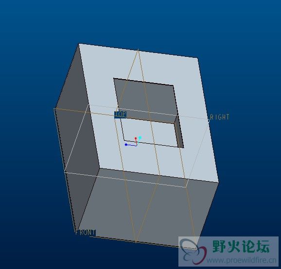

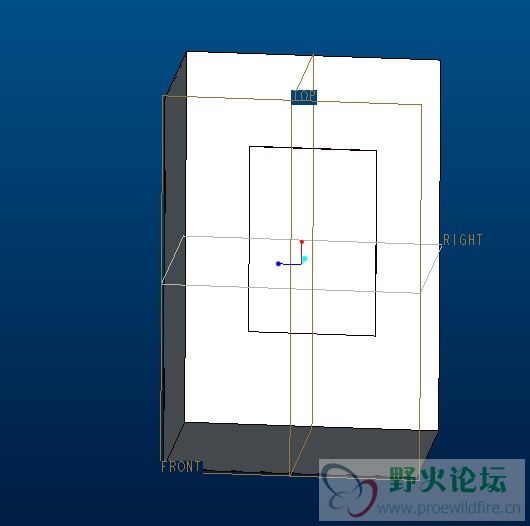

如上问题,请问怎样解决。

graphics 设置为 win32_gdi 或者 opengl  试试看看

这个是材质问题吧?发射光调低看看

 楼主| 发表于 2013-4-6 20:19 | 显示全部楼层
还是会发光很厉害啊

调下光源 折射度 渲染下颜色  就不会出现 你说的旋转看不到了。

楼主用边框显示用习惯了,也一样的;我都比较习惯用边框显示,不用担心反光,而且选择几何方便

在外观编辑器上色,然后调整属性里的加亮条。还可以再调整高级选项里的其他几项,这样就可以避免反光严重。或者像楼上面说的,习惯用隐藏线视图。

将着色品质设高一点
