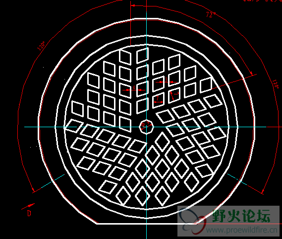

刚开始接触PROE,那公司的产品练手,发现一个可能是关于整列的问题画不出来,请高手指点一下该怎么画,在此拜谢了!!
 楼主| 发表于 2013-4-3 21:53 | 显示全部楼层
就是那个菱形的孔该怎么阵列出来,求高手指点
248
293

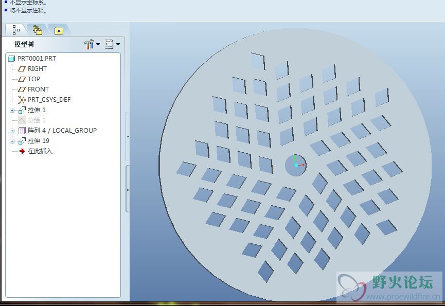

发表于 2013-4-3 22:36 | 显示全部楼层
这样行不行,
画个大概
prt0001.prt.zip
169.94 KB, 下载次数: 24
fjs2008 + 1 热心助人

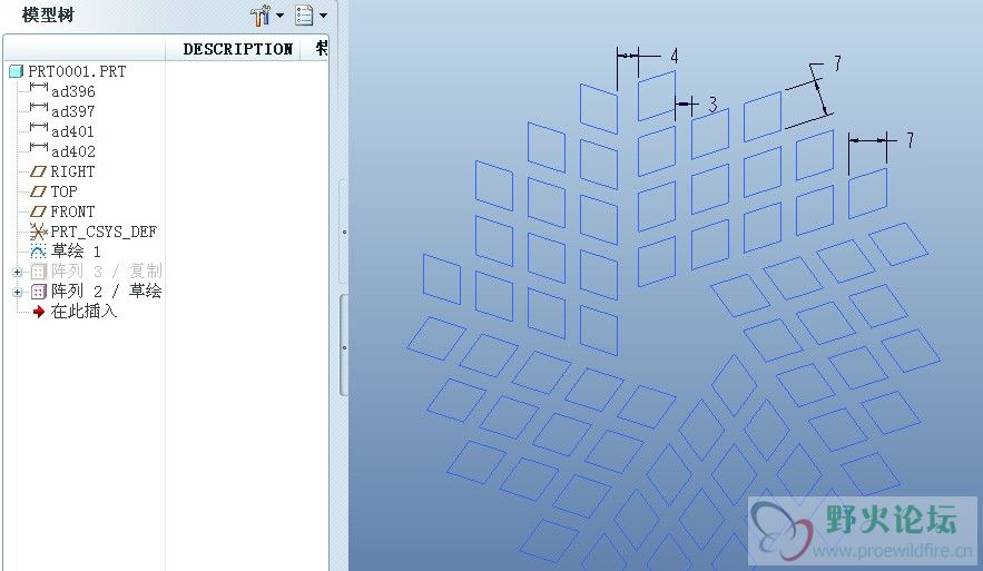

发表于 2013-4-3 23:12 | 显示全部楼层
利用三角函数和复制阵列即可完成竖直方向10/sin(72)
东北方向10/sin(108)
prt0001.prt.rar
151.45 KB, 下载次数: 19
