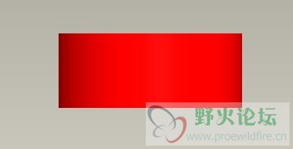

请假各位大侠一个问题
我们做铸件,要把毛坯做上加工余量
我想在实体中通过颜色来区别
但是PR0/E中同一个轮廓拉伸后
及跟原来的部分融合为一个实体
详见附图
想问下怎么把图一变为图二的样式
图二为了示意,将两个实体偏移了一段距离

发表于 2013-4-6 17:22 | 显示全部楼层
希望能帮到你
如图,你可以建立两个元件然后分别上色,接着你可以新建组件→设计,插入-元件-装配即可。
67
93
发表于 2013-4-6 17:25 | 显示全部楼层
补充一下,上色可以将外物体透明化。
