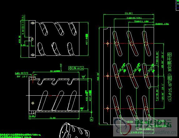

proE工程图中可以展开标注CAM曲线槽吗,附件我是用CAD标注的,但是每次修改时很不方便,有人知道如何标注吗

很简单,先按展开图画出平版图,再用折弯命令整成圆形.制作工程图时,根据需要,使用不同的"简化"后的视图.视图管理功能会用吧?我简单示例了一个,就是不知什么上传不了图片.
