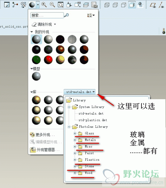

怎么给零件设置颜色? 看上去很真实的感觉,比如金属里面的铁或铜做成的零件,设置的颜色肯定有区别,其他的比如木质的、瓷的·······  怎么设置,颜色更合理,谢谢,哪位大侠能指点下。。。((看上去很真实的感觉))

发表于 2013-4-7 12:14 | 显示全部楼层
在颜色和外观里面,我的是5.0的,材质常用的还是都有的
