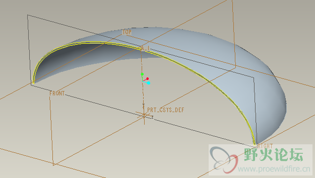

现在小弟有问题如下,希望各位能够赐教:
  我用壳特征做出椭圆封头,想提取如图所示椭圆封头经向截面(黄色线标出),并以此作为基础做扫描;现在的问题是:如何能够提取这个截面出来?我希望是这个截面能够粘贴到草绘中。

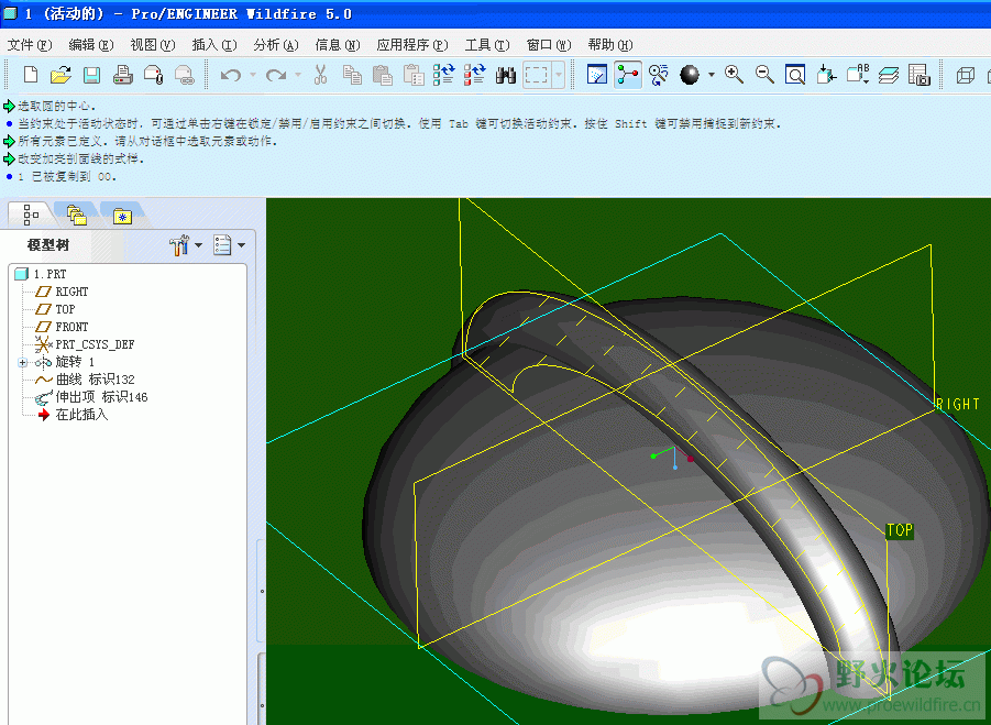

你好,我所画出的黄色截面即X截面,现在的问题是如何将其提取出来;
我按一些教程上的说法,双击了这个截面,获得下图;但是我不知道如何能够将轮廓线选出,方便我草绘处理。请问有好的方法么?

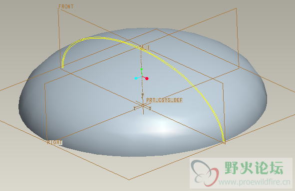

发表于 2013-4-4 03:08 | 显示全部楼层
方法比较多   这里提供二楼说的截面曲线 1.gif 00.prt.part1.rar (200 KB, 下载次数: 1) 00.prt.part2.rar (31.15 KB, 下载次数: 1)
