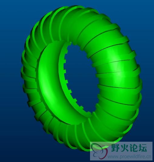

大家好,我现在画展开图遇到好多麻烦啊,都是折弯板之类的板材,请大家推荐一下有没有这方面的学习资料啊,哪本书上讲这个呀,谢谢了,急呀

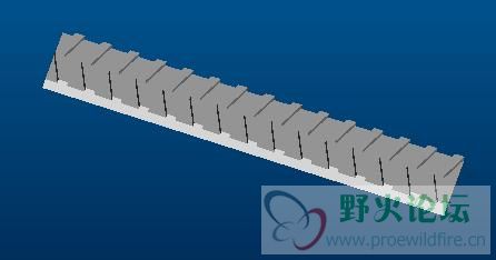

昨一位仁兄介绍了这个问题,大至步骤如下图片所示:step1画一个拉伸实体,再在上面画点纹理,如图,然后在挺入菜单里选择高级-环形折弯,先选择要被弯折的实体(也就是刚才的拉伸实体),再选择绘画面,先取一个侧面进行绘图,可以是一条曲线,一段弧,或一条直线,但是要注意一点,必须要有个基准坐标(坐标在草绘工具栏右边里找),最终结果如图,我这里只讲到的是环形折弯一个实例,prt也传上来了,自己可以下下去看看,如果要其他的,也可以传上来!
adf.prt.rar
70.78 KB, 下载次数: 68
