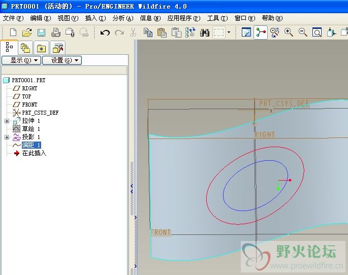

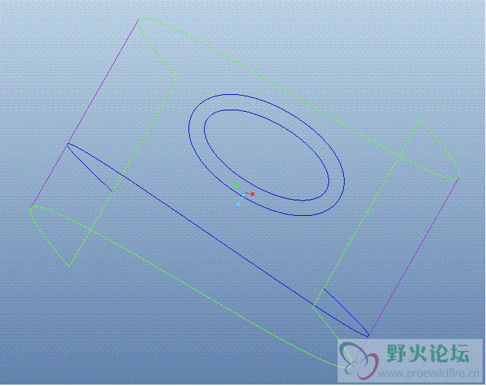

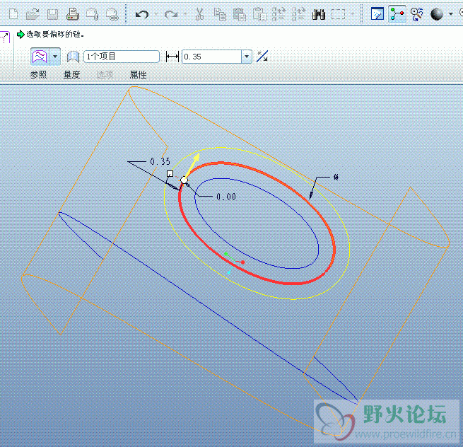

对图1中里面的圆进行偏移后得到外面的圆,再对外面的圆进行复制黏贴的时候为什么出来的不是复制的命令框,而是偏移的命令框,如图2,整了半天没搞明白,请大家帮我看看,谢谢!

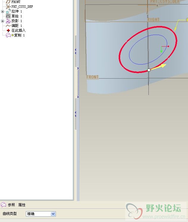

选择不正确造成的
