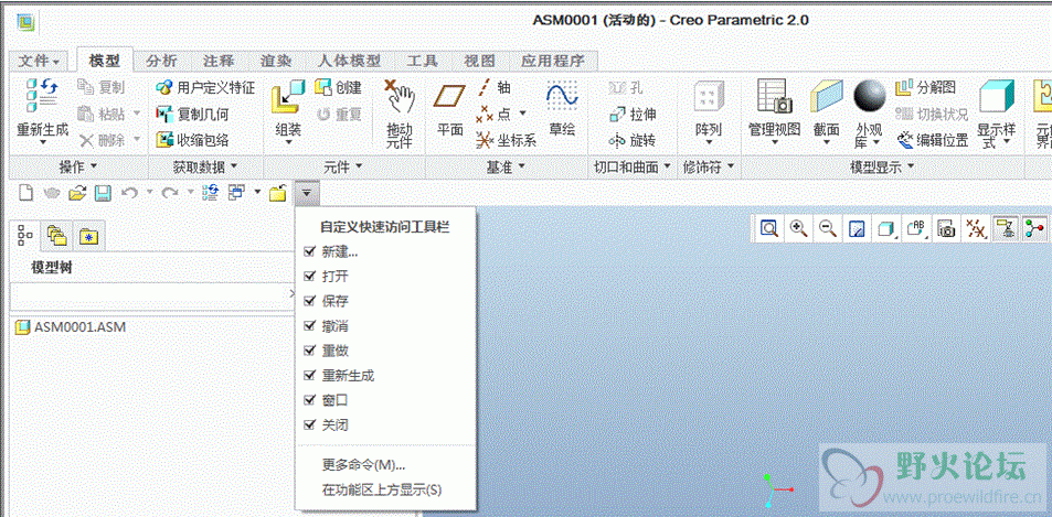

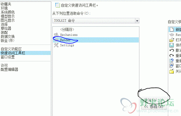

简单,你将KS4.0安装完成后,进行安装Core 的对接程序(从KS网站上下载);然后找到KS安装目录keyshot4.0中的“Plugin”文件夹,双击打开后,你会看到刚刚安装Core 对接程序的“Core”文件夹,双击进去,将“protk.dat”复制到Core2.0安装目录,比如:“D:\PTC\Creo 2.0\Common Files\M010\x86e_win64\text\usascii”这个“usascii”文件夹中即可。
还有你想要Core2.0界面上显示KS图标,看一下截图;
804

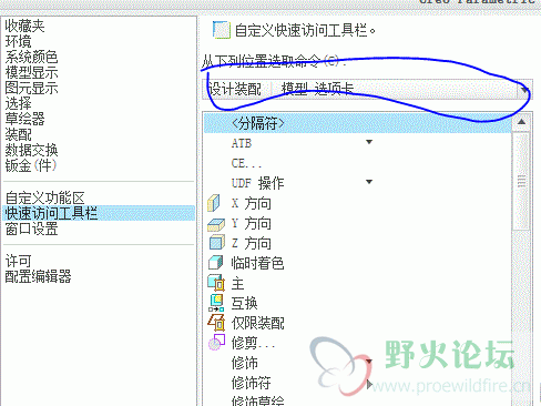

发表于 2013-4-2 17:05 | 显示全部楼层
第一张图片,你点击“更多命令”就会出现第二章图片的内容。
