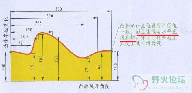

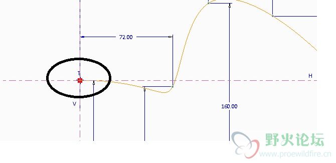

凸轮建模中,半径由图像控制,样条曲线起始点处要与水平线相切,怎么约束?
图中垂直约束怎么给的?

端点处设置90°,约束和竖直线垂直,

那怎么标角度尺寸,选择样条曲线与竖直中心线么?提示选择无效!

做出来了,先选样条线,再选样条端点,在选垂直线,确定。
