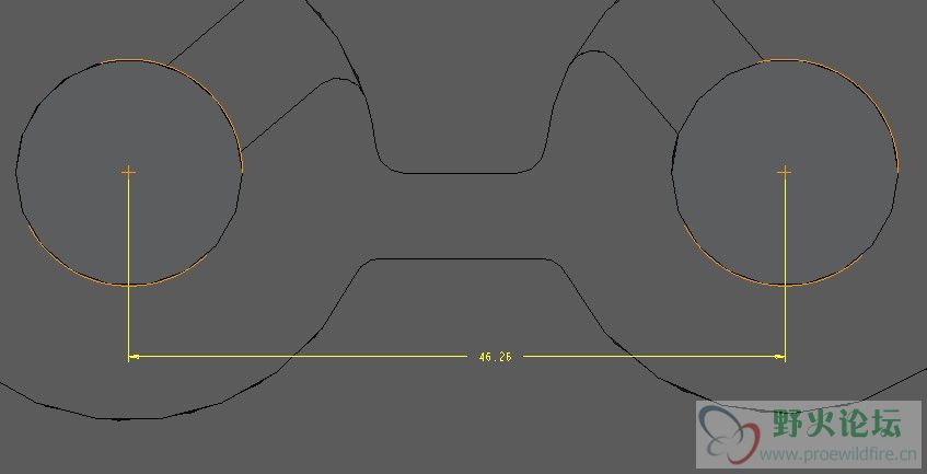

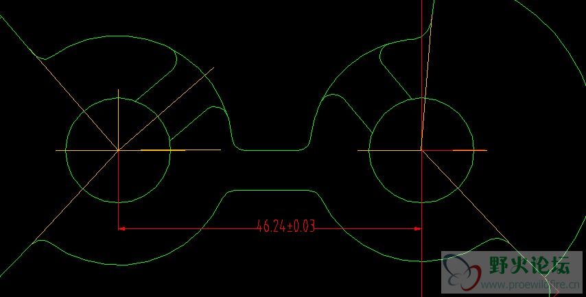

我需要把cad(002图)转到proe里去建模,但建模好后发现尺寸变了,小了几个丝(001图),为什么会出现这种情况,如何处置,请高手指教,急!!!

 楼主| 发表于 2013-4-2 08:15 | 显示全部楼层
是按1:1的尺寸倒进去的,有的尺寸是正确的,有的尺寸是少了几个丝,很郁闷为什么会出现这种情况???
116
467
670
发表于 2013-4-2 10:48 | 显示全部楼层
只有一种可能 因为你标注的时候 不是在准确在圆心 要不你开圆心捕捉工具仔细去看下
1421
198
IT老民工
2486
发表于 2013-4-4 21:20 | 显示全部楼层
CAD标注捕捉有差异
140
163
发表于 2013-4-15 17:12 | 显示全部楼层
你CAD标注  尺寸线和捕捉点设置的是0间距吗?CAD默认的是0.几的    具体我记不清楚。
