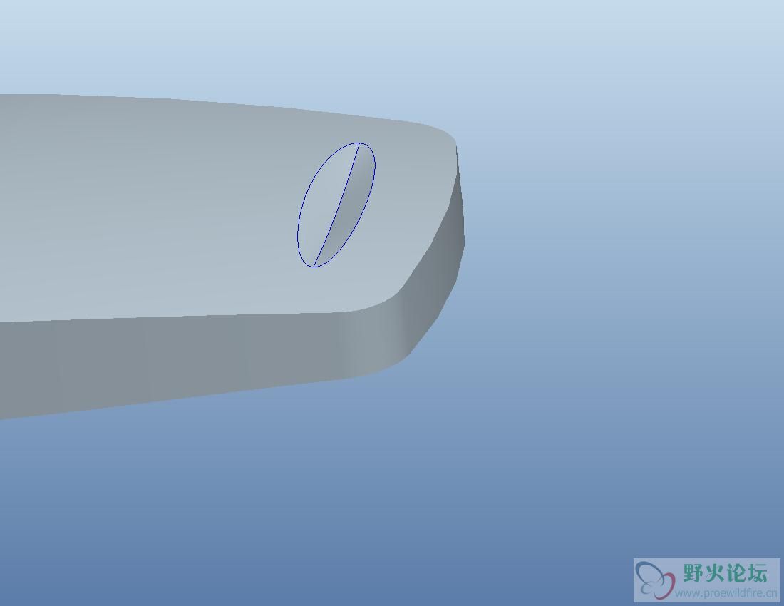

在TOP平面上创建以椭圆,投影到曲面上,再以投影后椭圆的两端点做一基准曲线,以边界混合的方法将椭圆和基准曲线构成一曲面,然后要实体化化就出现错误。
提示警告:独立的实体化_1被发现了。
在故障排除器里显示:
系统不能构建零件和特征的交截。
推荐动作:
     重定义特征使之与零件相交。

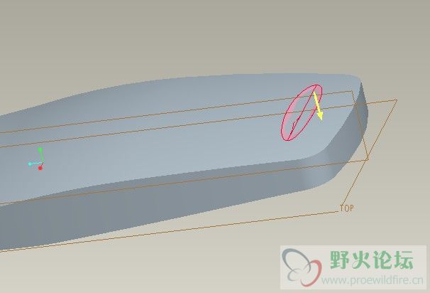

发表于 2013-4-1 12:13 | 显示全部楼层
箭头向上切除实体
247
317
发表于 2013-4-1 14:17 | 显示全部楼层
把曲面的边界再稍微延伸一点点,确保能完全“切”过实体。看看

发表于 2013-4-1 17:08 | 显示全部楼层
JPG图
我刚画了一下,发现了是你的曲面画的有问题,现已画好,发上你你看一下,你是不是想要这样的效果。
fjs2008 + 1 热心助人
97
发表于 2013-4-1 17:14 | 显示全部楼层
上传个PRT档
再上传个PRT档文件给你看一下。
