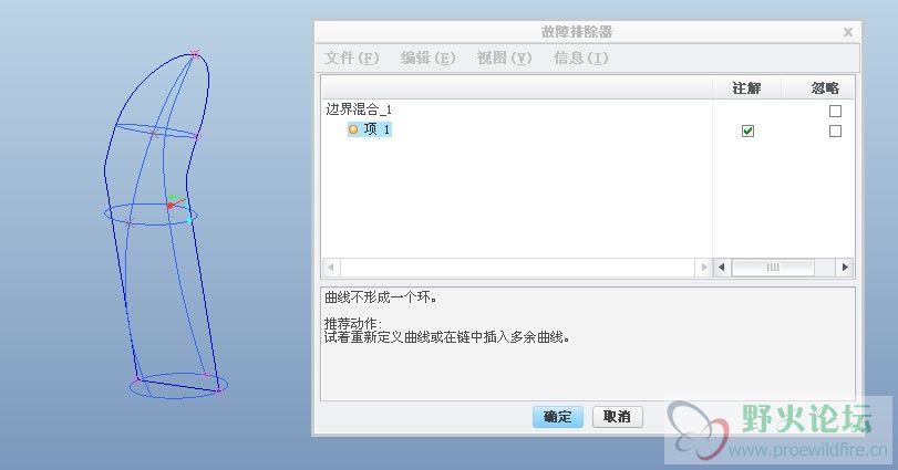

[求助] 边界混合时发现混合不起来,问题是处在曲线没连好,想求教下怎么才能把那两根曲线连好

[localimg=400,210]1[/localimg]

发表于 2013-3-31 21:27 | 显示全部楼层
要不试试可变截面扫描?

 楼主| 发表于 2013-3-31 21:33 | 显示全部楼层
2.prt.zip (76.76 KB, 下载次数: 31)
源文件在这,请大家帮我分析下,在个这么弄

发表于 2013-3-31 21:59 | 显示全部楼层
帮你做了一下,有时候用边界混合很难做的时候可以考虑用造型。

 楼主| 发表于 2013-3-31 22:04 | 显示全部楼层
回复 8# fjs2008 的帖子
能跟我说下方法吗!知道方法以后碰到这类问题就可以自己解决了

发表于 2013-3-31 22:12 | 显示全部楼层
文件不是传了吗,自己一步步看啊,这个有什么方法可言,还是用的边办混合啊。软件是死的,人是活的,要灵活运用。
