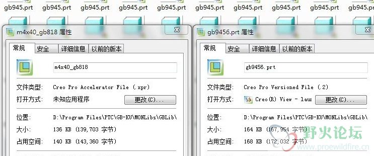

如题,标准件库里还有零件,但装配时使用过一次后,下一次通过检索却找不到,要把这些标准件全部删除后,再放进去才有,这是什么问题呢?请大侠帮解决一下,谢谢了

没有了.jpg 可能是因为这里变成了未知应用程序所以打不开,但怎么解决这个问题?

设置好库路径,不会的话你就把库文件复制到工作目录里去再装配

那是因为你还没挂好标准件库,,你是直接打开的方式装配的,,其实还有个临时的解决方法,那就是在你的config文件里加上 search_path  定义你的标准件的地址。,

在装配模式下打开要调用的库文件,然后把库文件另存到工作目录,再用刚才另存的文件装配,下次启动就能检索到了。

这个方法比较有效果,不过要麻烦一点了
配置文件有指定库目录的,之前安装了也一直有这个问题,像版主说的就可以解决
