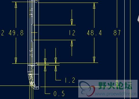

这组数字可不可以旋转个90度

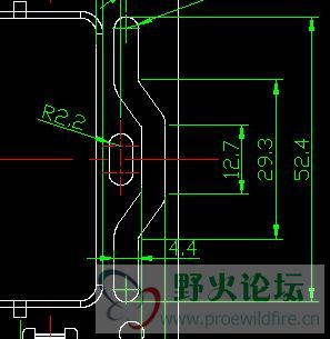

 楼主| 发表于 2008-9-10 14:36 | 显示全部楼层
就如CAD里面标注一样。。  这样空间多一些

text_orientation parallel_diam_horiz
parallel_dim_placement above
这两项会互相影响,第一项设置标注尺寸时,数值平行于尺寸线,并且直径标注会水平显示。(半径不能),第二项设置标注时数值在尺寸线上面。
