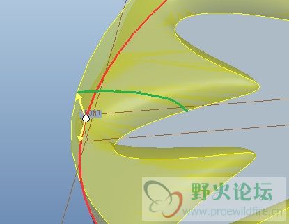

[已解决] 可变扫参数,绘制的截面(绿色线)应该有最大的长轴,但做出来后却不是这样

按我设定的关系,绘制的截面(绿色线)应该有最大的长轴,但做出来后却不是这样,而且角度也不对,不知哪里的问题,请坛友帮忙改正。

发表于 2013-4-5 14:55 | 显示全部楼层
绿线是按关系式确定的,画的没问题啊

 楼主| 发表于 2013-4-5 15:01 | 显示全部楼层
我的意图是绿线所形成的截面应该离中线点有最短的距离,但扫描后显然不是

 楼主| 发表于 2013-4-5 15:22 | 显示全部楼层
明白了,我的公式有误
