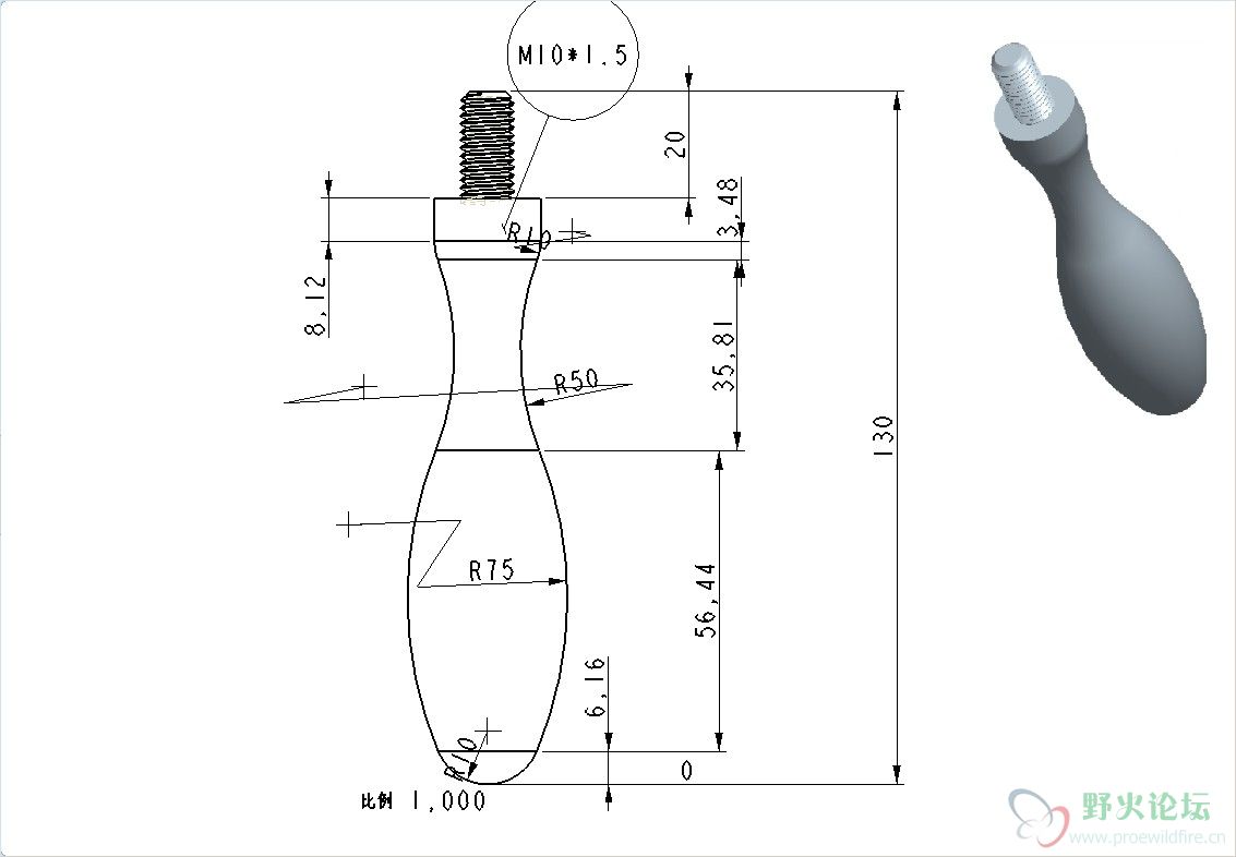

求这个手柄的制作工艺,材料45# D35
广数系统有没有哪位兄弟做过啊
73
99
 楼主| 发表于 2013-3-30 22:05 | 显示全部楼层
QQ截图20130330213126.jpg G71仿真可以车出来.但在机床上走不出
G73会走很多空刀,而且很慢

发表于 2013-4-8 08:08 | 显示全部楼层
先车弧面再车牙最后切断

发表于 2013-9-29 08:56 | 显示全部楼层
看你的机床刀位数量,先开粗刀开一下外圆,然后再手编走一下刀(凹槽),然后G73走,最后精车,机床爪子要OK,还有就是你的进给与转速要配合好,不然车出来不是很漂亮

发表于 2013-12-2 18:08 | 显示全部楼层
先车牙后车弧

发表于 2015-8-8 10:44 | 显示全部楼层
好熟悉的样子,以前玩的是法兰克系统的,现在想想,好像是先车端面,紧接着车整个圆弧,最后在大径的基础上车螺纹
